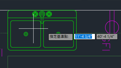

新的 CUTBASE 指令將選取的物件與指定的基準點一起複製到剪貼簿,並從圖面中移除這些物件。
按一下
「常用」頁籤
「剪貼簿」面板
「與基準點一起剪下」
查找
在圖面上指定基準點。
選取您要剪下的物件,然後按 Enter。
將物件貼到其他圖面時,使用
PASTECLIP
指定插入點。
