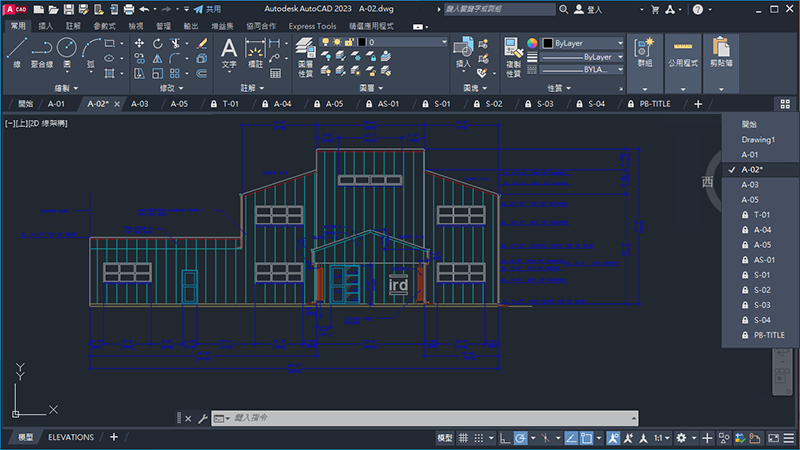

圖面和配置頁籤
對圖面和配置頁籤所做的變更,可讓您更輕鬆地判斷哪個圖面和配置處於作用中狀態。變更還可讓您更輕鬆地查看圖面頁籤溢位功能表上哪個圖面處於作用中狀態。
包括下列改進:
圖面頁籤和配置頁籤有新型的外觀。
作用中的頁籤會亮顯。
在圖面溢位功能表上會勾選作用中的圖面。
註:
將游標懸停在非作用中的圖面頁籤上,會顯示其關閉按鈕。
