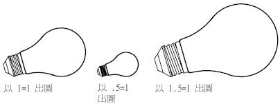

圖解以三種不同比例展示出圖的電燈泡。
