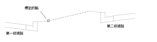

通常,這樣做是為了以後其他次組合可以插入貼附回此點的連接 (例如連接至標記點)。貼附點即為所標記的點。您可以將使用者定義的點代碼加入至此標記點。
在以下範例中,有兩條具有獨立縱斷面的道路。建立第一條道路的連接之後,將標記左側外側邊緣處的點。之後,建立第二條道路的連接之後,可將連接從其右側外側邊緣插入回已標記的點。

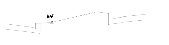

配置模式作業
在配置模式中,此次組合將在已標記點位置繪製一個三角形符號,並在該點上方標示已標記點的名稱。
