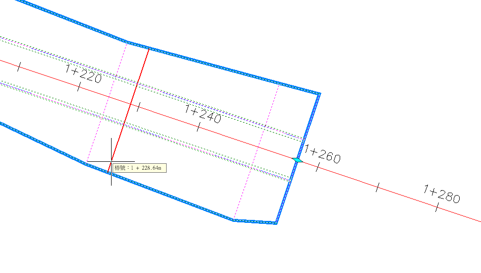

分割廊道區域的步驟
您可能需要將廊道區域分割為多個區域,以便可以為廊道的特定區域指定不同的組合。
  1. 在圖面中按一下廊道。
  2. 按一下「廊道」頁籤 「修改區域」面板 「分割區域」 查找。
  3. 按一下您想分割的區域。
  4. 拉近後按一下您想分割區域的樁號 (或輸入樁號值) 。
  5. 執行以下其中一個作業:
    • 現在按 Enter 結束指令,區域就會分割成兩個區域。
    • 您可透過選取另一個要分割的區域和另一個分割位置來繼續分割區域。完成其他區域和分割位置的選取後,按 Enter。
  6. 按 Enter 結束指令。
註: 您也可以使用「廊道性質」對話方塊的「參數」頁籤分割區域。在此頁籤上的表格中,在廊道區域上按一下右鍵,再按一下「分割區域」。在圖面中,按一下平行於定線的一個點或多個點以分割選取的區域。按一下右鍵以結束選取分割點 (一個或多個),再按一下「確定」以分割該區域。
