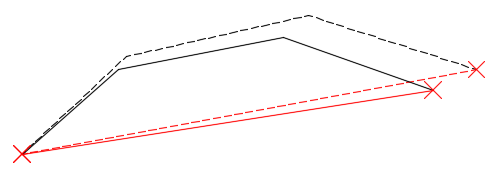

  • 授與直線:僅用於開啟導線。根據「導線調整」對話方塊中指定的起始點和閉合點定義的線縮放和旋轉導線。
    在以下插圖中,原始導線為實體黑線,使用「授與直線」方法調整的導線是黑色虛線。紅色線不是導線的一部分,但是展示旋轉和比例調整的參考線。

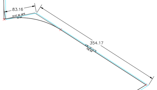

  • 在已選取「延伸切線至 PI」勾選方塊後,表示曲線的邊會與相鄰邊 (若它們與曲線相切) 合併。在以下插圖中,表示從 PI 到 PT 的曲線的側會與導線中相鄰的邊合併。在插圖中使用標註來表示產生的邊。
    合併的邊會與其合併元件同時列示,例如,「<側數> 弧 2 - 線」:例如在「導線調整」對話方塊中。

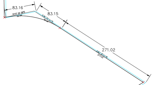

  • 在已清除「延伸切線至 PI」勾選方塊後,表示曲線的邊不會與相鄰相切邊合併。 在以下插圖中,表示從 PI 到 PT 的曲線的側不會與導線中相鄰的邊合併。在插圖中使用標註來表示產生的邊。
    表示曲線的側列示為「<側數> 弧 1」和「<側數 > 弧 2」,例如在「導線調整」對話方塊中。
