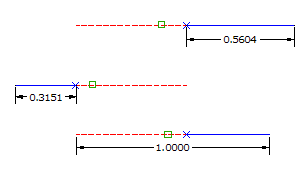

延伸線長度的步驟
該線從距離選取點最近的既有線末端延伸而來。
  1. 按一下「常用」頁籤 「繪製」面板 「直線」下拉式功能表 「依延伸建立直線」 查找。
  2. 選取要延伸的直線。
  3. 若要定義直線的長度,請執行以下其中一個作業:
    • 選取兩個位置以指定要加入至直線的長度。
    • 輸入正距離以延伸直線。
    • 輸入負距離以縮短直線。
    • 輸入總數或 T,然後輸入線段的總長度。您可鍵入新的總長度,或選取兩個位置定義總長度。此總長度可大於 (以延長直線) 目前的直線長度,也可小於 (以縮短直線) 目前的直線長度。
