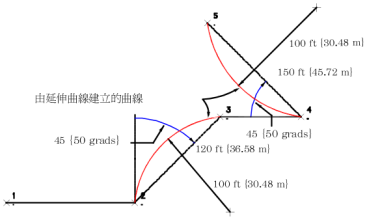

下圖說明了兩個不相切的曲線:
