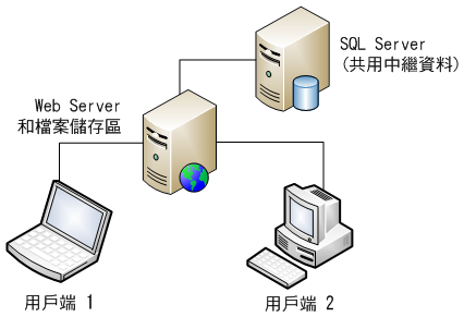

對於大多數團隊,建議使用單一站台規劃。將 Vault 伺服器安裝在某個系統上,並將 Vault 用戶端元件安裝在必須與該伺服器進行通訊的每台電腦上。伺服器儲存資料檔案的所有主複本,且用戶端可以存取儲存在伺服器上的檔案。要獲得最佳效能,建議為檔案倉庫及共用中繼資料使用專用伺服器。
Vault 單一站台架構
在此模型中,您可以根據規則 (例如必須共用資料的使用者數目、使用者如何劃分到設計團隊中以及期望使用者生成的專案資料數量),靈活地選取符合您要求的規劃。
安裝 Vault 後,您可以決定在伺服器上是建立單一 Vault 還是多個 Vault。使用者權限適用於單一 Vault 中,無法在多個 Vault 中進行共用。若要取得有關單一 Vault 規劃和多 Vault 規劃之間差異的更多資訊,請參閱《Autodesk Vault 說明》。

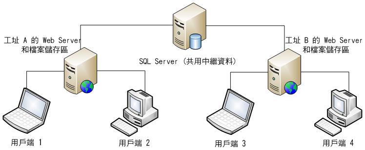

Vault 的可選多重站台功能設計用於支援地理位置分散的工作群組共用 Vault。下圖為遠端 SQL 管理多個伺服器的單一例證,每個伺服器位於不同的辦公室站台,並配備了其獨自的檔案儲存區。如果其權限層級足夠高,則所有使用者均可以在所有站台上查看所有檔案,就像該系統為一個單一的資料庫。
Vault 多重站台架構
使用者出庫使用儲存於其他站台中的檔案時,系統會在使用者的站台複製該檔案。只要該檔案保持處於共用狀態,系統就會確保在發生任何變更時更新該複本。僅在實際使用 Vault 和個別檔案的位置對其進行複製。可以從任何已啟用所有 Vault 的站台管理備份和還原作業。如需更多資訊,請參閱 Autodesk Vault 說明。
