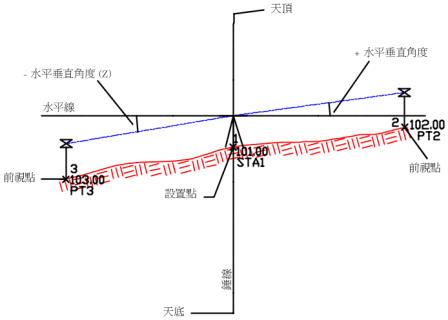

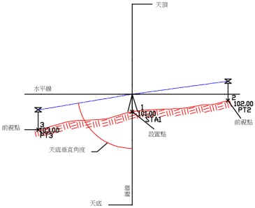

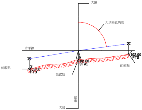

垂直角度
位於水平面上方或下方的角度。此角度以自此地平線的 DDMMSS 來表示。表示自儀器樁號下坡的垂直角度用負值進行描述。天頂角類似於垂直角度,天頂角具有垂直參考平面時除外。

天頂角
該點直接位於高空,或在該點處觀測者的垂直線穿過天球。相對於天頂的是天底。
