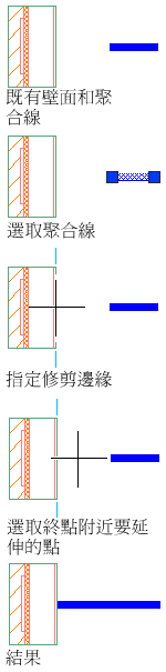

將線條延伸至某一條邊的步驟
將一條或多條直線、開放的聚合線或弧精確地延伸至任意物件的直線或弧段隱含的邊或該段隱含的延伸部分。
  1. 選取要延伸的線條。
  2. 按一下右鍵,然後按一下「AEC 修改工具」「延伸」。
  3. 將光標移動到要將選取的線條延伸到的邊或直線的上。當顯示的臨時線在兩個方向上沿著邊緣/直線延伸並超出邊緣/直線時按一下。
  4. 在您要延伸的線條內的任意點按一下,或按一下要將線條延伸到的邊或直線。
    線條將延伸到此邊緣。如果選取了多條直線,在其中任意一條上按一下可將它們全部延伸。
將線條延伸到牆的邊緣
