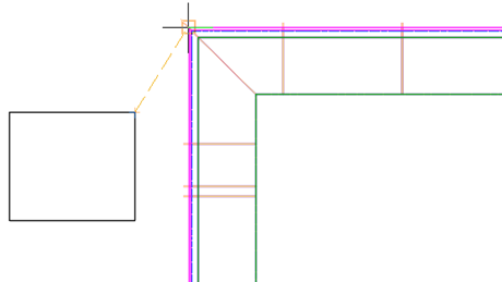

  3. 選取要使用的參考點。例如可選擇物件上與您所要調整廊道相鄰的點。
    指令行中將顯示選取點的高程。
  4. 選取廊道上要調整的點。
    • 需要物件鎖點才能選取廊道上的點。
    • 該點必須位於廊道地勢線上。
    • 廊道必須具有做為其基準線的地勢線。
    • 如果在所選位置附近的廊道基準線上沒有 PI,系統會提示您加入一個 PI。
    • 即使您在 3D 視圖中選取較低的點,也會使用所選位置最頂部的代碼來計算坡度比或坡度。
