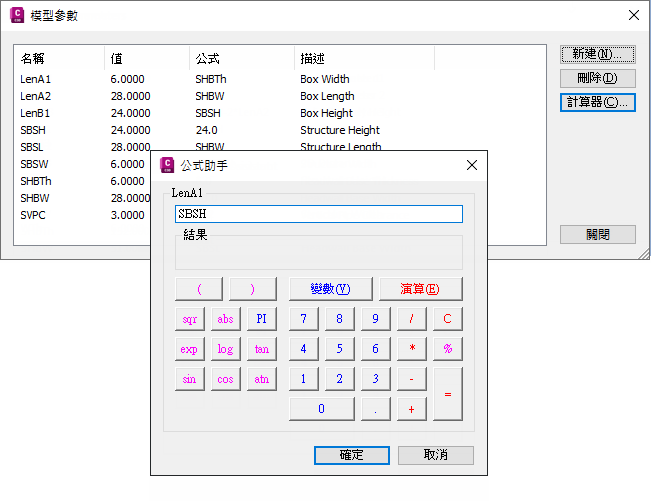

  3. 若要修改預設值,或要指定元件長度的計算值,請在零件瀏覽器中,展開「模型參數」,在長度標註上按一下右鍵,然後按一下「編輯」。
    將顯示「模型參數」對話方塊。
  4. 按兩下模型參數 (例如 LenB1) 的「公式」欄值,您可以輸入值或公式,以指定零件的長度。
    提示: 按一下「計算器」可以存取「公式助手」。
