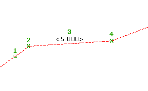

指定點之間的坡度比、坡度、點高程或高程差。對於所選線段,請指定起點、高程和終點。然後指定坡度比、坡度、高程或高程差。
  1. 按一下「修改」頁籤 「編輯高程」面板 「設定點之間的坡度比/坡度」 查找。
  2. 選取地勢線或其他物件。
  3. 選取要編輯的線段的起點。
  4. (可選) 透過輸入高程或透過輸入 Surface 然後選取要從中取得高程的地形,可以指定起點的高程。
  5. 選取線段的終點。
  6. 執行以下作業之一以建立點之間的坡度比或坡度:
    • 輸入坡度比。
    • 輸入 Slope,然後指定坡度。
    • 輸入 Elevation,然後指定終點的高程。
    • 輸入 Difference,然後指定兩點之間的高程差。
