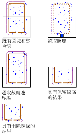

  1. 繪製定義新邊界的線條,既有的線條將裁剪至此邊界。
  2. 按一下右鍵,然後按一下「AEC 修改工具」「裁剪」。
  3. 選取要裁剪的線條,然後按 Enter。
  4. 選取要用來定義新邊界的線條 (在步驟 1 中繪製的線條),然後按 Enter。
  5. 按 Enter 保留選取的線條 (裁剪邊界),或輸入 y (是) 以刪除它。
    將刪除所有位於裁剪邊界以外之最初選取的線條。如果您選擇刪除裁剪邊界,將重繪所有裁剪區域內的封閉邊界圖元的邊界。但是所有已裁剪的開放邊界物件將保持開放狀態。
