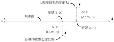

BL PT 3 220 15.24
! POINT 3 NORTH: 946.7889 EAST: 1214.0113 ELEV: <空>
BL PT 4 270 -15.24
! POINT 4 NORTH: 968.1235 EAST: 1268.5445 ELEV: <空>
點 3 在樁號 2+20 處從基準線向右偏移了 15.24 的距離,點 4 在樁號 2+70 處從基準線向左偏移了 15.24 的距離。除非鍵入限定字尾,否則距離將使用目前單位。
