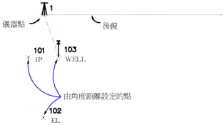

範例
此範例將建立點 103,可以透過在距離具有描述 WELL 的儀器點 100 個單位處向右旋轉水平角度 80°20'40" 來定位此點。由於未指定垂直差異確定的方法,因此高程為 <空>。
AD 103 80.2040 100 WELL
此範例將建立點 101,可以透過從後視向右旋轉水平角度 100°20'45",並使用距離具有描述 IP 的儀器點 100 個單位處的垂直角度 91°15'15" 來定位此點。
AD VA 101 100.2045 100 91.1515 IP
此範例將建立點 102,可以透過從後視向右旋轉水平角度 90°30'30",並使用距離具有描述 EL 的儀器點 200 個單位處的 -1.5 個單位的垂直距離來定位此點。
AD VD 102 90.3030 200 -1.5 EL
使用角度距離指令建立的點:
可以透過從後視向右旋轉水平角度 100°20'45",並使用距離具有描述 IP 的儀器點 100 個單位處的垂直角度 91°15'15" 來定位點 101。
可以透過從後視向右旋轉水平角度 90°30'30",並使用距離具有描述 EL 的儀器點 200 個單位處的 -1.5 個單位的垂直距離來定位點 102。
可以透過在距離具有描述 WELL 的儀器點 100 個單位處向右旋轉水平角度 80°20'40" 來定位點 103。由於未指定垂直差異確定的方法,因此高程為 <空>。
