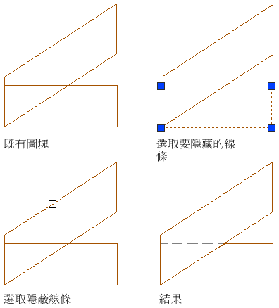

隱蔽線條的區域的步驟
相對於其他線條隱蔽或「隱藏」線條的區域。當您要表示某個圖元延伸至顯示在前景中的另一個圖元後面或下面時,使用此功能。隱蔽的線條放置在由隱藏圖層關鍵字指定的圖層上。
  1. 選取要隱蔽的線條。
  2. 按一下右鍵,然後按「AEC 修改工具」「隱蔽」。
  3. 選取將用於隱蔽在步驟 1 中選取的線條的前景線條。
  4. 然後按 Enter。
    使用虛線描繪隱蔽區域。您可以在線條中單獨選取它 (或它的組件段),在隱蔽之前,它是線條的一部分。
