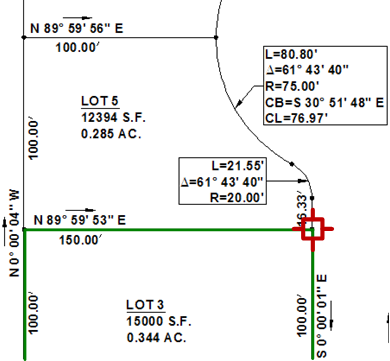

  5. 指定「起始點」。交互式圖形會在圖面中顯示起始點。
    註: 透過 Mapcheck 指令設定控制臨時圖形中顯示的顏色。
    下圖展示了起始點:

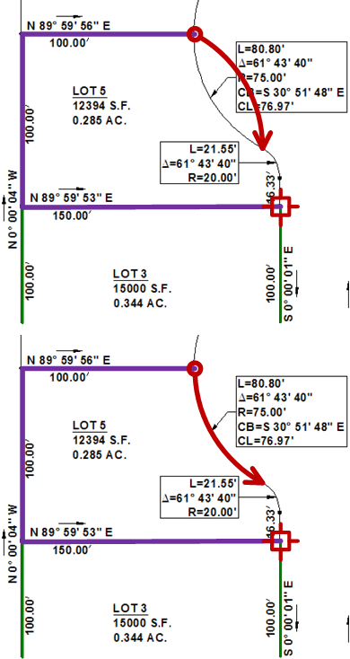

    • 翻轉:將曲線的方向變更為順時鐘或逆時鐘。

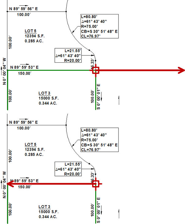

    • 反向:變更直線或曲線的方向。
    註: 如果 Mapcheck 需要更多資訊以進行計算,則會在圖面中顯示紅色圓形,並在指令行中提示您。
    下圖展示了可以如何使用「反向」指令變更 Mapcheck 直線的方向:
    下圖展示了使用「反轉」指令的範例:

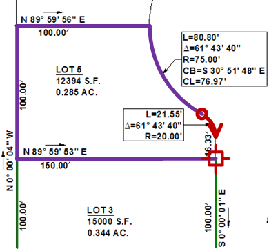

  7. 透過選取標示來按照指令行提示繼續執行作業,直到返回至起始點。
    下圖展示了朝向起始點進行的 Mapcheck 延續作業:
