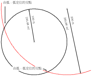

交點位於以點 1 為中心且半徑為 100 的弧,與以點 2 為中心且半徑為 200 的弧的相交處。

ARCARC [點 1] [半徑 1] [點 2] [半徑 2]
參數 定義
點 1 徑向 (中心) 點 1 的點編號。
半徑 1 第一條弧的徑向距離 (以英呎或公尺為單位)。徑向距離是從半徑點到弧的直線的長度。
點 2 徑向 (中心) 點 2 的點編號。
半徑 2 第二條弧的徑向距離 (以英呎或公尺為單位)。
