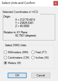

  2. 選取原點,然後在相同高程選取第二個點。請注意,在 Revit 中也必須以 Civil 3D 的相同順序選取這些點。
  3. 在「選取單位並確認」對話方塊中,選取圖面單位。按一下「確定」。
  4. 為檔案指定位置,然後按一下「儲存」。
