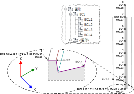

「水平偏移」:此代碼係用於指定相對的水平偏移,以建立起始於目前的點的平行圖形,或在作用中的圖形具有上一個水平偏移時,變化至另一個偏移的平行圖形。
101,500,490,100.01,BC1 B H-4 V.1 H.5 H.75 V-.7 H2.25 V-.35
112,500,500,100.02,BC1
123,500,510,100.03,BC1
134,500,520,100.04,BC1
145,500,530,100.05,BC1
156,500,540,100.06,BC1
167,500,550,100.07,BC1 SO
178,500,560,100.08,BC1
點 101:BC1 為線圖徵名稱,「」(空格) 為功能變數/代碼分隔符號,B 為 <起點> 代碼,H 為 <水平偏移> 代碼,-4 為第一個水平偏移值的值,V 為 <垂直偏移> 代碼,.1 為第一個垂直偏移值,剩餘的三個偏移各依此類推。點 112、123、134、145 和 156:具有目前偏移的 BC1 圖形會延續。點 167:BC1 會延續,但 SO <停止偏移> 代碼會使偏移圖形停止。點 178:BC1 會延續。
值必須跟隨水平偏移代碼。負值將作用中的圖形偏移至左側,正值則將作用中的圖形偏移至右側。可以使用多個偏移,但若出現後續的水平或垂直變化,必須為每個偏移指定所有先前的水平偏移或垂直偏移代碼。
「垂直偏移」:此代碼係用於指定起始於目前的點的相對垂直偏移。值必須跟隨垂直偏移代碼。
(展示於下方插圖中)
向作用中圖形目前頂點的高程加入正值,並從作用中圖形目前的頂點減掉負值。若指定的垂直偏移並無上一個水平偏移,會將水平偏移值假設為零。若指定的水平偏移並無垂直偏移,或無上一個垂直偏移,會將垂直偏移值假設為零。

「停止偏移」:用於指定終止作用中圖形上所有偏移的代碼。僅作用中的圖形才可延續。
(展示於下方插圖中)
下方插圖展示了水平偏移、垂直偏移和停止偏移等代碼的使用範例:
