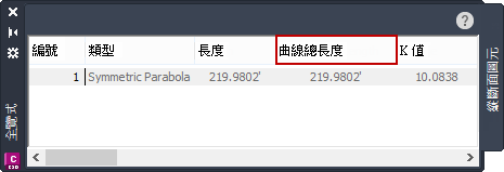

「縱斷面圖元」遠景
使用此遠景可以檢視和編輯縱斷面中有關某個 PVI 處或特定子圖元的曲線和切線的數字資料。
如果在「縱斷面配置工具」中選取了「以 PVI 為基礎」,遠景將顯示 PVI 資料。如果選取了「以圖元為基礎」,遠景將顯示圖元資料。
使用「縱斷面圖元」遠景可以在組成縱斷面的所有圖元中導覽。可以在「縱斷面圖元」遠景中選取圖元,然後在「縱斷面配置參數」對話方塊中對其進行編輯。編輯縱斷面時,「縱斷面圖元」遠景和「縱斷面配置參數」視窗中的屬性會自動更新。
可以篩選顯示,以展示沿縱斷面所選範圍內的圖元。
「縱斷面圖元」遠景類似於工作表。每一列表示一個縱斷面圖元,每一欄表示該圖元的一個屬性。可以重新調整欄大小、移動和複製欄。
第一欄 (編號)是固定的,且永遠顯示。使用捲動軸時它不會移動。
可以使用兩種欄規劃:預設規劃和準則式設計規劃。若要在這兩種規劃之間進行切換,或建立自己的規劃,請在某個欄標頭上按一下右鍵,然後按一下「自訂欄」。
掣點編輯縱斷面或輸入其他指令時,此視窗將保持開啟狀態。如果刪除目前選取的縱斷面,或按一下「X」按鈕,或者按一下「縱斷面配置工具」上的 「縱斷面格線視圖」,則將關閉此視窗。

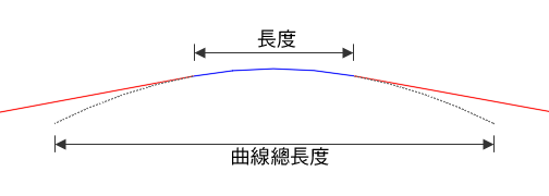

註: 當您正在使用「縱斷面配置工具」中的「以圖元為基礎」視圖時,「縱斷面圖元」遠景和「縱斷面配置參數」對話方塊中會有「曲線總長度」性質。
「曲線總長度」值會顯示豎曲線總長度,而「長度」性質則會顯示曲線幾何圖形已解析部分的長度,例如當切線沿著曲線貼附時。
