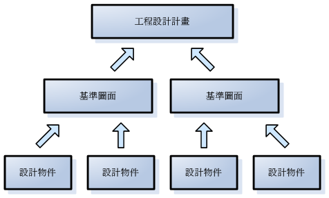

所有專案結構的共通最佳實踐是組織個別的設計物件,如獨立圖面中的定線和地形。這些物件在設計過程中會做為基準圖面中的參考。以物件參考及圖面參考的組合來準備完整的工程計畫及最終的製作圖面。
