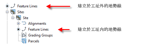

工址之外的地勢線均在「探勘器」中的頂層「地勢線」集合中展示。工址內部的地勢線將在「探勘器」中的「工址」集合內展示。
黑點圖像指示集合中的地勢線。
