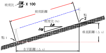

下圖顯示了「坡度比」指令:

此範例以百分比的形式顯示了從點 1 到點 2 的坡度比。此指令用作內建函數時,會提供目前垂直參考系統中的垂直角度 (天頂、天底或水平)。
