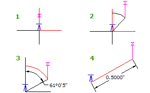

透過指定方向角建立直線的步驟
從起點 (1) 指定象限 (2)。然後指定方向角 (3) 和距離 (4)。
  1. 按一下「常用」頁籤 「繪製」面板 「直線」下拉式功能表 「依方向角建立直線」 查找。
  2. 透過在圖面中按一下或使用 .P、.N 或 .G 點篩選為角度測量選取臨時起點。
  3. 透過在圖面中按一下或輸入介於 1 到 4 之間的值來指定象限編號。
  4. 透過在圖面中按一下或使用該圖面的角度單位輸入方向角來指定象限內的方向角。
  5. 透過在圖面中按一下或輸入距離來指定距離。
  6. 繼續指定方向角和距離以定義線段。或者,按 Enter 返回 Line 指令提示,您可在該提示處使用其他選項定義直線。
