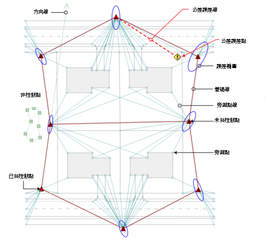

測量控制網是一系列互相連接的線,表示觀測儀器的設置或樁號。它包含所有關聯的已知控制點、已知方向、設置和觀測值。
提示: 使用「匯入測量資料」指令可以建立網路並使用精靈介面匯入資料。若要取得更多資訊,請參閱匯入測量資料精靈。
當您在測量控制網中已匯入或建立資料後,可以將其當做網路物件插入至您的 Autodesk Civil 3D 圖面中。
下圖展示了網路元件:
