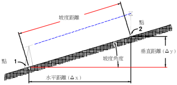

    下圖展示了「坡度距離」指令:
指令行範例

此範例確定了從點 1 到點 2 的坡度距離。距離單位為目前測量資料庫中的單位。

點 1 和點 2 這兩個點為已在其間建立不可見直線的既有點。此直線用於確定兩點之間的坡度距離。
