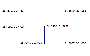

透過指定北距/東距座標建立直線的步驟
提示的順序由「透通指令環境」圖面設定控制。
  1. 按一下「常用」頁籤 「繪製」面板 「直線」下拉式功能表 「依北距/東距建立直線」 查找。
  2. 輸入北距值。
  3. 輸入東距值。
    註: 提示您輸入北距和東距的順序由位於「圖面設定」對話方塊中「環境設定」頁籤上的「透通指令」設定「先提示輸入東距,然後提示輸入北距」控制。
  4. 繼續輸入北距和東距值以定義線段。或者,按 Esc 返回 Line 指令提示,您可在該提示處使用其他選項定義直線。
