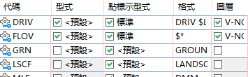

以下是一些描述碼範例,展示了代碼、點型式、點標示型式、格式和圖層性質:
圖面中的每個描述碼均由其性質定義。代碼性質和格式性質是描述碼中必需的。
代碼性質。在描述碼符合過程中使用;例如,如果代碼符合該點的原始描述,則在建立該點時,在該描述碼中指定的性質將被套用至該點。描述碼可以包含能夠延伸描述碼符合能力的字元 (稱為萬用字元)。
格式性質。將點的原始描述轉譯成完整描述。預設為 $*,表示完整描述與原始描述相同。
