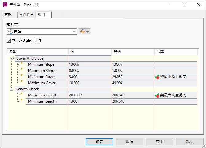

下圖是圖面中的管上「規則」頁籤的範例。在此範例中,此管的「最小覆土」和「最大長度」性質將與「管值」欄中說明性的規則違犯文字 一同顯示,因為其違犯了「值」欄中指定的設計準則。請注意「狀態」欄中顯示的規則違犯描述性文字。
