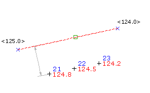

使用「依距離編號」建立點的步驟
在兩個控制點之間內插指定數目的 點。
透過指定起點控制點和終點控制點或在物件的起點附近按一下,以定義內插區域。
  1. 選取設定並建立型式、圖層、點群組和描述碼。
  2. 「常用」頁籤 「建立地形資料」面板 「點」功能表 「建立點 - 內插」 「依距離編號」 。
  3. 透過執行以下作業之一指定內插區域:
    • 在圖面中點選一點,然後輸入第一個點的高程。指定第二個點,然後輸入 D 指定兩點之間的高程差,或者輸入 S 指定從第一個點到第二個點的坡度。
    • 使用透通指令指定點。
    • 輸入 E,然後選取弧、線、地勢線、界址線或聚合線。輸入點數,然後透過輸入距離、點選點或使用透通指令來指定偏移距離。
  4. 輸入描述,或按 Enter 跳過此描述。
