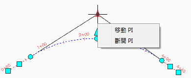

從繪圖區斷開定線 PI 的步驟
在兩條固定切線或浮動切線之終點的交會處分離交點 (PI)。
轉折 PI (1) 後,會依指定的距離 (2) 分隔切線端點。對 PI 進行轉折 (3) 後,第二條切線不再是解析的定線幾何圖形的零件。
  1. 選取定線。
    一個 掣點將顯示於交點。
  2. 將游標懸停在 掣點上。
  3. 從掣點功能表中,選取斷開 PI。
  4. 指定您要斷開 PI 的距離。
  5. 切線從交點中斷,其現在顯示 掣點。
