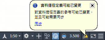

如果圖面中包含資料捷徑的參考,則 圖示將顯示在圖面視窗的右下部。
開啟圖面後,會自動同步資料參考。否則,如果參考物件過期,則旗標會顯示在探勘器樹狀目錄和圖面視窗的狀態列中。
參考所使用的資料捷徑過期後, 會顯示一則訊息,提示您同步參考。按一下「同步」,以更新參考。
如果您不想顯示這些通知,可以按一下圖面視窗左下角的 圖示以將其關閉。當通知關閉後,圖示會顯示為 。
