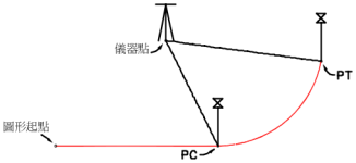

指定下一張快照為目前圖形中的曲線起點 (PC)。緊隨下一張快照之後的快照位於曲線終點 (PT) 上。此指令將從圖形中的上一條邊建立一個相切弧。

下圖說明了「曲線起點」指令:
