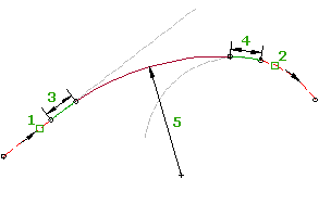

在兩個圖元之間加入自由螺旋線 - 曲線 - 螺旋線群組。
建立的螺旋線類型 (簡單和複合) 取決於您貼附至的圖元的類型。編輯貼附圖元 (1、2) 後,螺旋線長度 (3、4) 和曲線半徑 (5) 均不會發生變更。貼附點和曲線長度會調整以適應對貼附圖元所做的編輯。
