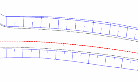

坡度樣式就是坡度的指示符號線。它們擁有一條或多條流向一致的重複線。這些線的長度可以等於或小於坡度的長度。可以在一端插入預定義的符號或 AutoCAD 圖塊。
坡度樣式套用至任意兩個地勢線之間 (通常在整地的整地版形和邊坡線之間)。
沿廊道使用的典型坡度樣式:
