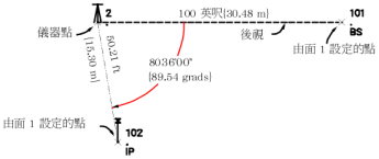

範例:面 1
NE 2 200 200
AZ 2 1 100
STN 2 1.585
BS 1
F1 VA 101 0 30.480 100 BS
! AZIMUTH: 101.6126 DISTANCE: 30.4800
! POINT 101 NORTH: 199.2280 EAST: 230.4702
! ELEV: <空>
F1 VA 102 89.5370 15.304 101.2052 IP
! AZIMUTH: 191.1682 DISTANCE: 15.3013
! POINT 102 NORTH: 184.8457 EAST: 202.1159
! ELEV: <空>
使用「面 1」指令建立的點:
透過從面 1 向右旋轉水平角度 0,和距離具有描述 BS 的儀器點 30.480 處的垂直角度 100 來定位點 101。
可以透過從面 1 向右旋轉水平角度 89.5370 和距離具有描述 IP 的儀器點 15.304 處的垂直角度 101.2052 來定位點 102。除非鍵入限定字尾,否則角度和距離將使用目前單位。

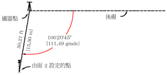

範例:面 2
NE 2 200 200
AZ 2 1 100
STN 2 1.585
F2 1 200
F2 VA 101 311.4954 15.30 301.0355 IP
! AZIMUTH: 213.1080 DISTANCE: 15.300
! POINT 101 NORTH: 198.2901 EAST: 199.6429
! ELEV: <空>
使用「面 2」指令建立的點:
點 101 位於距離儀器設置 15.30,觀測角度為從後視向右旋轉 311.4954 處,實際旋轉的物理角度為 111.49,垂直角度為 301.03,此點的描述為 IP。除非鍵入限定字尾,否則角度和距離將使用目前單位。
註: 此角為仰拱旋轉所得。通常情況下,後視設定為 180° 角,以便其與角度的差是向右旋轉的角度 (100°20'45")。
