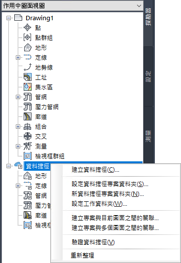

在 Autodesk Docs 中建立資料捷徑專案的步驟
此程序會假設您目前擁有一個 Autodesk Docs 專案,而要在其中建立資料捷徑專案。
  1. 在「工具區」的「探勘器」頁籤上,於「資料捷徑」節點上按一下右鍵 「設定工作資料夾」。
  2. 在「設定工作資料夾」對話方塊中,導覽至 Autodesk Docs 中的專案資料夾位置。
    資料捷徑專案的工作資料夾必須是 Autodesk Docs 專案資料夾之下的至少一個資料夾層級。例如,<Autodesk Docs 磁碟機>\<帳戶名稱>\<專案名稱>\<工作資料夾名稱>。 不允許將工作資料夾設定為專案外部的資料夾。
    註: 您可以將頂層 \Project Files 資料夾設定為工作資料夾,但只有管理員可以查看 \Project Files 資料夾,因此建議使用 \Project Files 中的一個子資料夾。
  3. 按一下「選取資料夾」。
    「探勘器」中的「資料捷徑」節點會變更為 ,代表工作資料夾位於 Autodesk Docs 中。
  4. 在「資料捷徑」節點上按一下右鍵 「新資料捷徑專案資料夾」。
    • 您可以使用與 Autodesk Docs 專案相同的名稱,或者選擇不同名稱。
    • 如果您已根據複製樣板專案對其進行設置,請勿選取「使用專案樣板」勾選方塊。
  5. 指定名稱和其他專案詳細資料,然後按一下「確定」。
  6. 在「資料捷徑」節點上按一下右鍵 「設定資料捷徑專案資料夾」。
  7. 選取要使用的資料捷徑專案,然後按一下「確定」。
  8. 在 Autodesk Docs 中,確認在您建立資料捷徑專案時自動建立的新「_Shortcuts」資料夾具有所需權限。
  9. 按照平常的做法,在專案中建立圖面和資料捷徑,並將其全部儲存在 Autodesk Docs 中。
