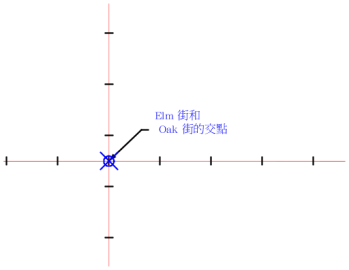

    例如,可以建立具有兩個參考文字元件的註記標示,每個元件參考一個定線名稱。然後,可以在兩條定線的交點處插入該標示,並選取交會定線做為物件資料。
    按一下以檢視使用兩個「參考的文字」元件建立的樁號交點標示
