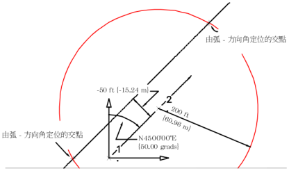

NE 1 100 100
NE 2 200 200
ARCB 2 200 1 50 1 -50
! INTERSECTION # 1 NORTH:372.285978 EAST:301.575300
! INTERSECTION # 2 NORTH:98.424700 EAST:27.714022
交點位於以點 2 為中心、半徑為 200 的弧,與從點 1 繪製的方向角為 50.0000、向左偏移距離 50 的直線相交處。
