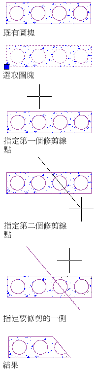

修剪線條物件的步驟
您可以修剪填充線、直線、聚合線、弧、圓或任何由這些類型的線條或物件建立的以圖塊為基礎的內容。
  1. 選取您要修剪的線條、物件或圖塊。
  2. 按一下右鍵,然後按一下「AEC 修改工具」「修剪」。
  3. 指定兩個點以建立修剪線。
    在選取了第二個點後,修剪線會像游標所在的修剪線一側的所有線條 (填充線除外) 那樣改變顏色。
  4. 在修剪行內您要刪除的區域所在的一側上按一下。
    將刪除修剪線的選取側上的所有線條。另一側的所有封閉聚合線的邊界將沿著修剪線重新繪製。
修剪圖塊
