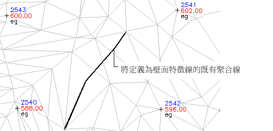

  5. 在圖面中選取物件以定義特徵線。

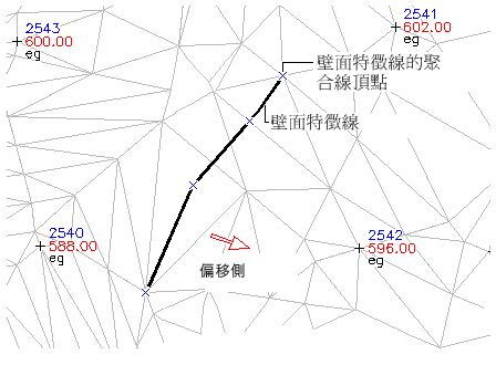

  6. 選取壁面特徵線的偏移側。偏移側是新偏移線 (表示壁面另一側之材料的高程) 的一側。
    將顯示訊息,提示您將所有點的壁面高度指定為一個值 (由物件定義),或為不同點指定不同值 (由頂點定義)。
  7. 執行以下其中一個作業:
    • 若要由物件定義壁面特徵線,請指定「全部」,並輸入在每點處要加入至高程的量。
    • 若要由物件頂點定義壁面特徵線,請在出現提示時指定「個別」,並輸入每個頂點的高程或差值。
      系統將提示提供兩種方式來定義每個偏移點的高程:定義為高程 (「高程」),或定義為控制點和偏移點之間的高程差 (「差值」)。差值可以為正值,也可以為負值。
    將建立特徵線,並將其加入至「探勘器」樹狀目錄中地形的「特徵線」集合中。
