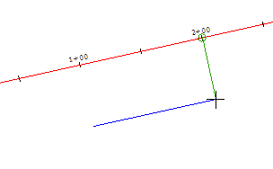

透過指定樁號和偏移建立直線的步驟
圖面中必須存在定線才可以使用此指令。
  1. 按一下「常用」頁籤 「繪製」面板 「直線」下拉式功能表 「依樁號/偏移建立直線」 查找。
  2. 選取定線。
  3. 透過輸入樁號值或在圖面中按一下來指定樁號。
  4. 透過輸入偏移或在圖面中按一下來指定距離。
  5. 指定直線中下一個點的樁號和偏移。或者,按 Enter 返回 Line 指令提示,您可在該提示處使用其他選項定義直線。
