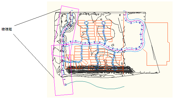

使用「建立檢視框」和「建立圖紙」精靈可在平面中建立自動顯示定線線段和縱斷面的圖紙。您可以建立沿定線自動抓取預先定義區域的檢視框群組。
您可以建立沿定線自動抓取預先定義區域的檢視框,而無需手動在配置上建立許多視埠以展示定線線段。檢視框是沿定線的矩形區域,表示在要建立之配置 (圖紙) 上的關聯視埠中顯示的內容。此自動作業可讓您避免在設計資料變更時進行大量的手動變更。
檢視框代表會在配置圖紙中顯示的定線資料。
