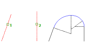

建立多條曲線的步驟
由於曲線可具有不同的半徑和長度,因此您可將此指令當成設計帶有螺旋區段的定線曲線的替用指令。
  1. 按一下「常用」頁籤 「繪製」面板 「曲線」下拉式功能表 「建立多條曲線」 查找。
  2. 選取第一條切線。
  3. 選取第二條切線。
  4. 指定要在兩條切線之間插入的曲線數目。您最多可指定 10 條曲線。
  5. 指定將具有浮動長度的曲線。這些曲線中的某條曲線必須具有透過其他曲線的長度和半徑計算的浮動長度。它通常是中間曲線。
  6. 輸入除浮動曲線之外的所有曲線的長度和半徑,然後輸入浮動曲線的半徑。
如果結果無法在選取的兩個直線物件之間擬合,將顯示以下訊息:
Curves cannot fit between the tangents chosen.
Press any key to continue.
