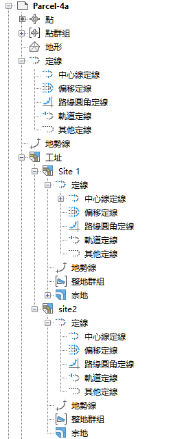

關於「定線」集合 (「探勘器」頁籤)
使用「探勘器」樹狀目錄中的「定線」集合可以存取圖面中的定線。
建立定線物件後,定線會在以下兩個集合之一當中,被顯示為依類型排列且被命名的定線:
位於工具區「探勘器」頁籤上的取樣定線集合
展開「定線」集合可以檢視定線的名稱。選取「定線」集合可以在「探勘器」頁籤底部顯示定線資訊的詳細的表格式清單。若要取得更多資訊,請參閱〈關於工具區項目視圖〉。
在「定線」集合中的個別定線上按一下右鍵可以執行以下操作:
展開個別定線名稱可以顯示與該定線關聯的縱斷面、縱斷面視圖和取樣線組。
