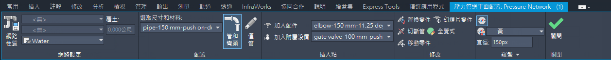

    依預設,將選取「管和彎頭」 選項。指令行會提示您指定第一個點或輸入一個高程。
    註: 如果您指定參考地形和覆土值,則在壓力管網配置過程中,地形高程和覆土值會用於建立壓力管網高程。您也可以輸入起點高程 (指定第一點的高程),這會取代參考地形和覆土所確定的高程。這在設計連接至已知高程的既有管網時非常有用。
  4. 在「管網設定」面板的功能區上,確認是否選取了所需的參考地形以及「覆土」值是否設定為專案所需的值。
  5. 在「配置」面板的功能區上,指定壓力管的大小和材料。管和彎頭將共用相同的材料和標稱直徑。
  6. 開始在圖面中選取點。繪製要插入直管段的直線段,或對於曲線,則輸入 C 以繪製曲線段。若要取得更多資訊,請參閱〈插入壓力管網曲線段的步驟〉。
    選取了要插入第一個壓力管的兩個點之後,會顯示羅盤,並且零件表中會顯示與選取的大小和材料相符的彎頭角度。
    例如,在下面的圖解中,羅盤展示 11.25、22.50 和 90 度彎頭可用。例如,如果在目前的位置按一下指標裝置,則會將 22.50 度彎頭插入到圖面中。
  7. 若要插入彎頭,請按一下接近羅盤上其中一個角度的角度。將鎖點並插入最接近您所按位置的彎頭角度。
