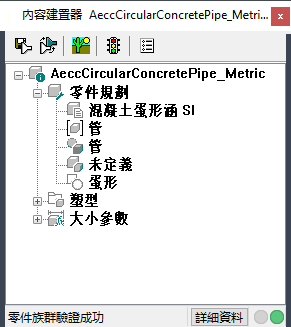

開啟參數式建置環境時,位於零件瀏覽器頂部的資料夾為「零件規劃」資料夾。零件規劃根據資料範圍 (管或結構)、類型和子類型來定義零件的特性和行為,儲存零件時需要該規劃。若要確保可以正確驗證並儲存零件,您應在開始為零件塑型之前定義零件規劃。

定義零件的族群。兩個基本資料範圍是管和結構。您無法在零件瀏覽器中編輯零件資料範圍。零件資料範圍根據您在零件建置器的「入門 - 目錄螢幕」對話方塊中選取的零件目錄而預先定義。可以從管網之預先定義的資料範圍 (管和結構) 清單中選取零件資料範圍。在上圖中,零件資料範圍是「結構」。

對於管,預先定義的零件類型永遠為「管」。您可以使用多種管造型;例如,圓形、蛋形、橢圓形和矩形。但是,所有造型均是使用相同的零件類型 (管) 定義的。
對於結構,預先定義的零件類型包括一般結構、進水 - 出水口結構和連接器結構。如上所述,零件類型定義與零件關聯的某些應用程式行為性質。例如,一般結構具有與進水-出水口結構等不同的一組應用程式行為性質。在上圖中,零件類型為「進水 - 出水口結構」。
在零件瀏覽器中,您可以透過在「零件規劃」下的項目上按一下右鍵,然後選擇「編輯」來指定零件類型。將顯示預先定義的零件類型清單。
零件子類型
